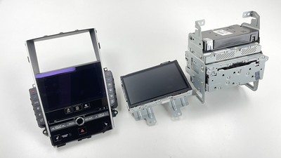

Ich kaufe einen Q50 Base AWD-Limousine von 2015, und weder der obere noch der untere Bildschirm funktionieren richtig. Der obere funktioniert MANCHMAL mit der Rückfahrkamera (siehe Bild), aber der untere funktioniert nie. Beide haben die Hintergrundbeleuchtung, aber keiner der Bildschirme zeigt Text an.
Mein lokaler Händler empfiehlt, die Display Control Unit (ist das die richtige Abkürzung?) für etwa 3500 US-Dollar zu ersetzen.
1. Welches Teil ist das genau? Oberer Bildschirm? Unterer mit Klima? Dahinter?
2. Gibt es eine kostengünstigere Reparatur?
3. Wenn ich dies von einer Werkstatt oder zu Hause erledigen lasse, muss Infiniti etwas programmieren?
4. Kann ich beide Bildschirme durch einen einzigen großen Aftermarket-Bildschirm im "Tesla-Stil" ersetzen? Wird alles funktionieren? z.B. Radio, Klima, Rückfahrkamera usw.?
5. Zusätzliche Informationen wären großartig!
Danke!
Ken

Sie könnten eine gebrauchte DCU für Ihr Modelljahr für viel weniger Geld bei eBay kaufen. Wenn eine DCU ersetzt wird, wird die Fahrzeugkonfiguration vorher auf einem CONSULT gespeichert und dann in die Ersatz-DCU geschrieben.

eBay hat sie für weniger als 100 $, je nach Zustand. Haben Sie eine Navigation oder nicht? Das macht einen Unterschied, was die richtige DCU betrifft.

Es ist ganz einfach. Einige Endstücke und der Integralschalter müssen entfernt werden, um auf die DCU zuzugreifen. Man muss nur darauf achten, keine Rastnasen abzubrechen, wenn man sie entfernt. Danach ist es nur noch eine Schraubendreher-Show, um die DCU zu entfernen.

Angesichts des Arbeitsaufwands (wahrscheinlich) und der günstigen eBay-Angebote würde ich mir ein paar davon besorgen, um sicherzustellen, dass mindestens eines funktioniert und Sie nicht alles zusammenbauen und wieder auseinandernehmen müssen.

Es sieht so aus, als ob es ein paar Teilenummern gibt, die in Ihren Q50 passen:
Teilenummer: 28387-4HB6E
Supersession(en): 28387-4HB6D; 283874HB6E

ich habe also eine gebrauchte DCU bestellt, aber ohne Erfolg.... Ich habe immer noch einen schwarzen Bildschirm oben und unten, nur die Standlichter der Heizung und Klimaanlage leuchten, aber das war auch bei der vorherigen der Fall. Ich muss sagen, dass die DCU, die ich bestellt habe, nicht genau mit meiner alten DCU übereinstimmt, weil ich sie nirgends finden konnte, kann mir jemand weiterhelfen? In meiner vorherigen Nachricht können Sie meine DCU sehen, die ich hatte.
Dies ist ein Foto der DCU, die ich gebraucht bestellt habe, ohne Erfolg.

Sie MÜSSEN das Auto zu einem Händler bringen, um die DCU zu ersetzen und eine neue für das Auto programmieren zu lassen. Aus diesem Grund können Sie keine von einem Schrottplatz oder eBay kaufen.

Das stimmt nicht. Siehe meinen vorherigen Beitrag. Wir haben hier andere, die eine gebrauchte DCU gekauft und eingebaut haben, die zufällig genauso konfiguriert war wie ihre defekte DCU und keine Neukonfiguration durch einen Händler erforderte. Es hängt nur davon ab, wie viel Glück Sie beim Kauf einer gebrauchten DCU haben. Sie können eine gebrauchte DCU für 100 bis 200 US-Dollar auf eBay kaufen und den Händler mit der Neukonfiguration beauftragen.
